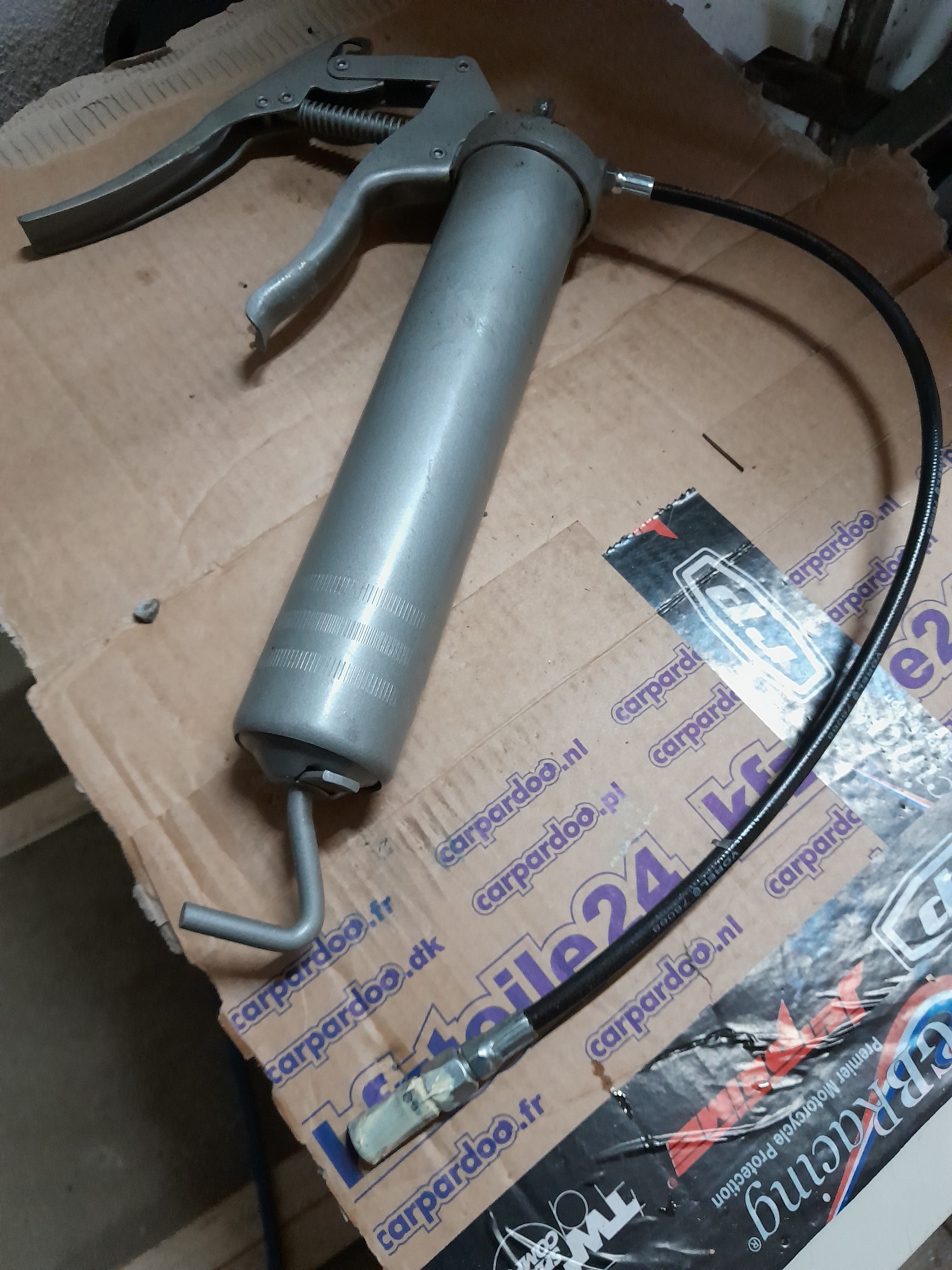

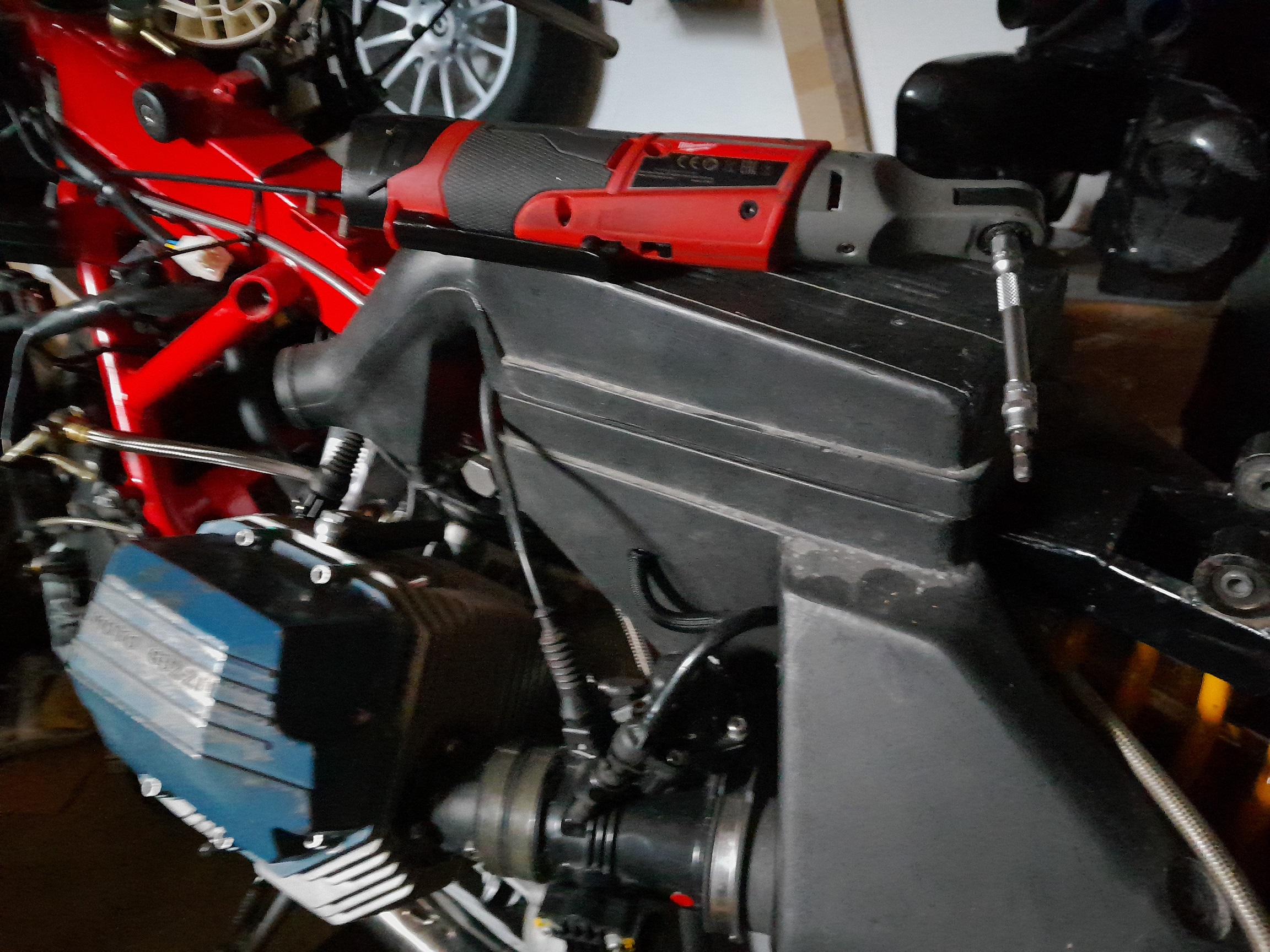

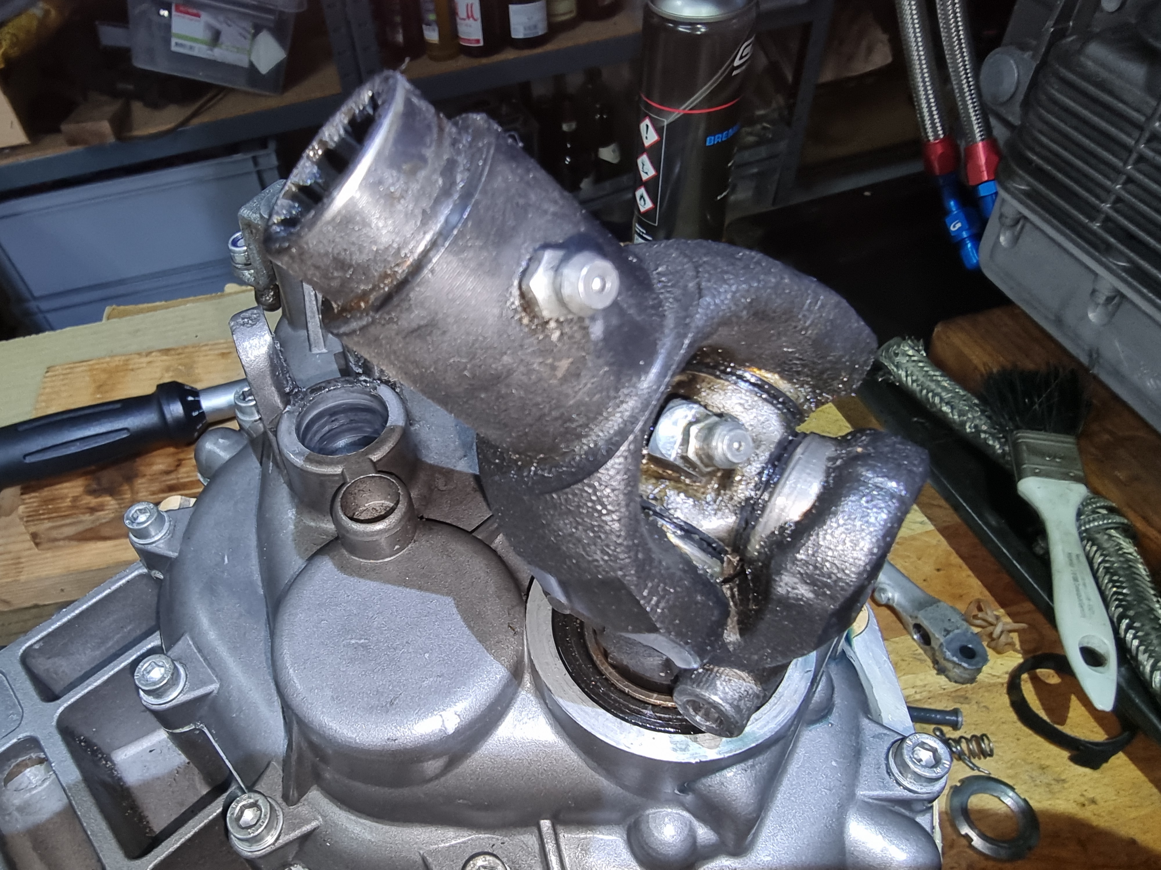

Ich benutze allerdings auch so was:
:mrgreen:
:gaas:
Beiträge: 10089
Re: Kardan abschmieren : Wettbewerb
Schattenparker hat geschrieben: Ich benutze allerdings auch so was:
Akku grease gun.... chique !

:o NIX Akku grease gun :?
:-) Akku Ratsche1/4" :-D
