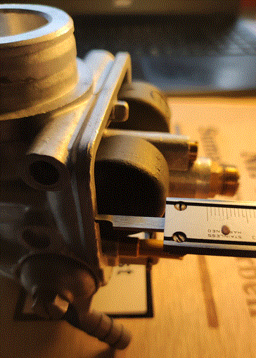

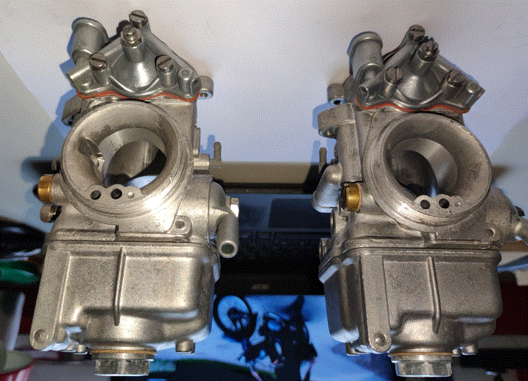

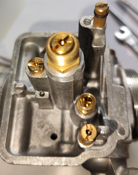

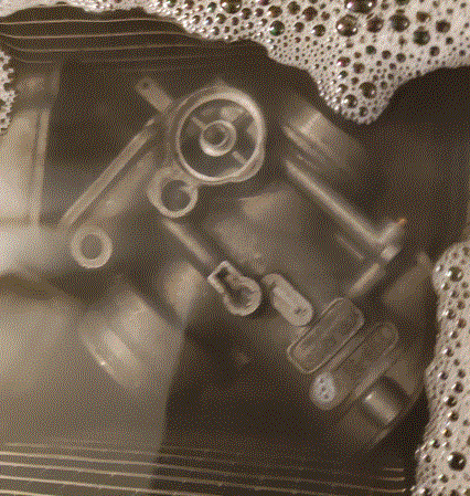

Re: Vergaserexperten Dellorto PHF 30 DD-DS
Fotos wie gewünscht.
GH
GH
