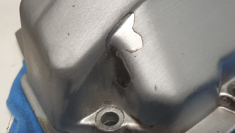

leider hat sich der Lack teilweise an meinen ventildeckeln gehoben.
Der Lackauftrag ist sehr dick, so dass ich das entweder spachteln muss, oder komplett entlacken.
Beim Spachteln habe ich Sorge das ich das A. nicht gescheit hin kriege und B. Die Spachtel nicht unter temperatur hält.
Wenn ich allerdings komplett entlacke, weiß ich nicht was mich noch alles erwartet und ob der neue lack so gut halten wird.
Alu lackieren ist immer so ne Sache. Am Ende will ich sie im gleichen roten Lasurlack machen wie der Tank und so.

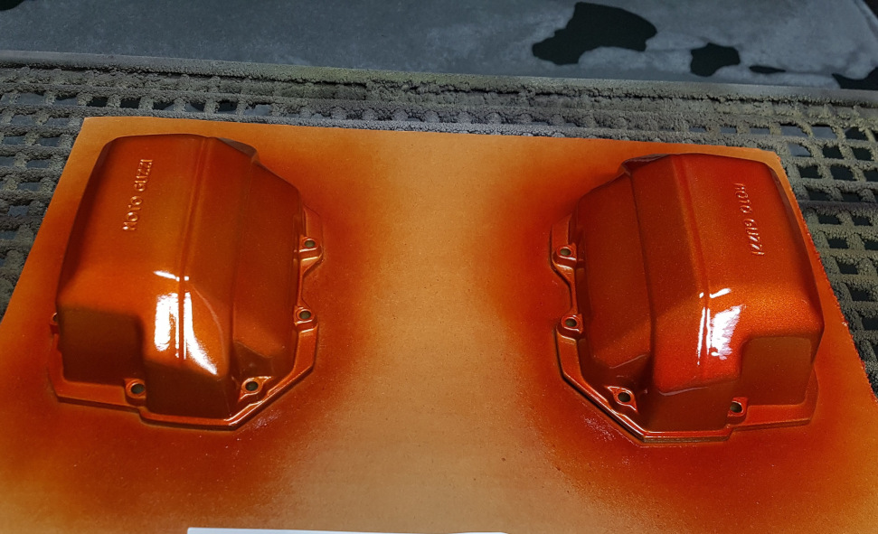

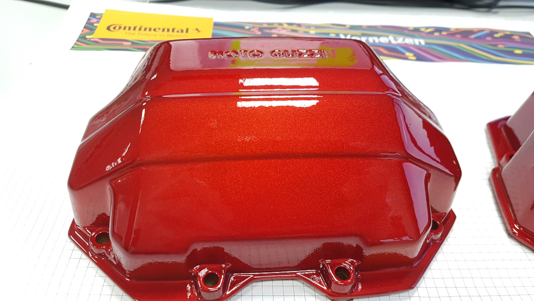

Mit dem Ergebnis bin ich sehr zufrieden.
Hoffentlich kann ich dann noch die Schrauben anziehen, ohne den Lack zu zerstören.....
frisch entlackt und neu gepulvert
Schicht 1
Schicht 1
Schicht 2
Schicht 2
Schicht 3
Schicht 3
Schicht 4
Schicht 4
Schicht 5
Schicht 5
Mit 2K-Klarlack drauf
Beiträge: 2825
Re: Ventildeckeln spachteln oder komplett entlacken?
:clap: :clap:
Saubere Arbeit. Die sind ja viel zu schön geworden um sie an ein altes Motorrad zu schrauben.

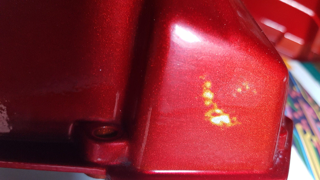

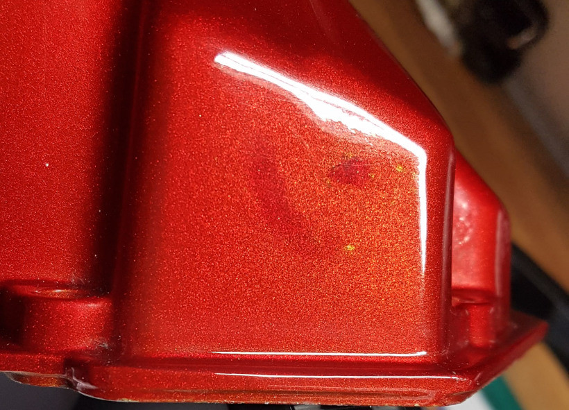

und das kann dabei raus kommen, wenn man sich nicht mit 95% zufrieden geben mag.
Wollte einen Läufer im Klarlack raus polieren.
Jeder weitere lackrettungsversuch ist zum Scheitern verurteilt wegen dem Candy.
Neulackieren habe ich keine Lust drauf.
So weh mir das tut - da muss ich was drauf kleben. Ne Guzziplackette oder ne italienfahne oder so. Durchmesser 20-28mm.
Kann mir wer was schönes anbieten? Zum Kotzen........
Beiträge: 2559
Das ist ja ärgerlich. Ich würd das so einbauen, dass es - wenn möglich - in Fahrtzrichtung vorne liegt und dann verdrecken lassen :mrgreen:
Oder nochmal von vorne. Perfektion entsteht durch wieder und wieder scheitern, verbessern, scheitern…

Beiträge: 1128
Kleben hat sich zum Glück erledigt.
Habe spotrepair betrieben und belasse es nun dabei.
Ein bissi getupft, noch ne kleine Dose 2K-Klarlack investiert.
Ein bissi 1000er Schmirgel, Lackpolitur und dann aufatmen.
Dann noch die U-Scheiben extra angefast zur Lackschonung und auf die nächste saison freuen.
Danke für euren Beistand und die Tipps!
