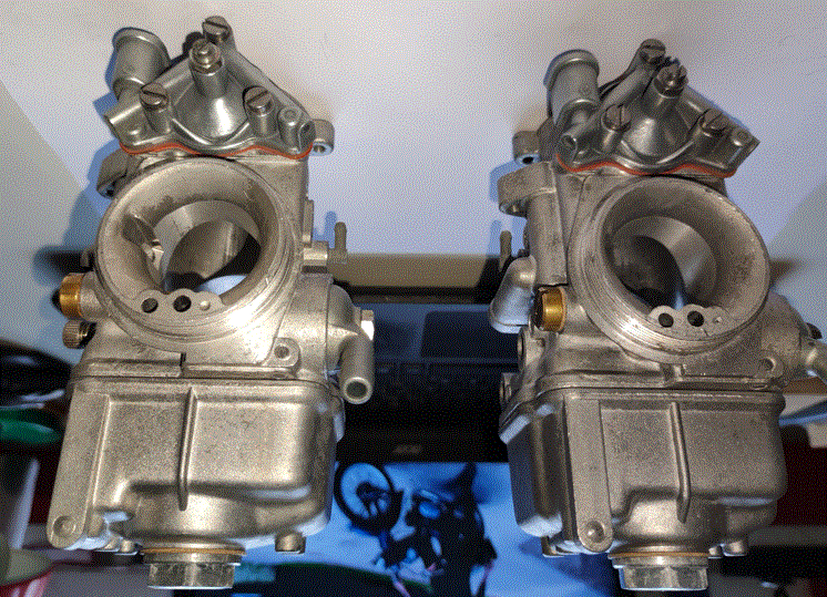

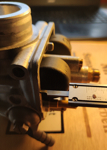

Cali2V11Sport
Beiträge: 18
Registriert: Mo 1. Mai 2017, 14:24
Wohnort: Freudenberg
Re: Vergaserexperten Dellorto PHF 30 DD-DS
Beitrag von Cali2V11Sport »
Fotos wie gewünscht.
GH
California 2, Bj. 1987, V11 Sport Bj.2003, V7 Classic Bj. 2009
Geht nicht gibts nicht!
Beiträge: 9891
Sauber.
Danke.
