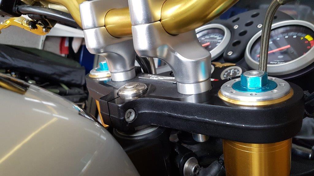

Beiträge: 1649
Re: Lenkererhöhung durch "U-Scheiben" unter Riser?
Zur Idee braucht's dann nur einen weiteren, verregneten Urlaubstag und dann sieht das so aus.
Ob sich das wegen 10mm gelohnt hat?
Ich seh's mal so: Urlaub, scheiss Wetter und drehen macht Spaß......also ja.:-)
Ansonsten wohl eher "nein".:-)
