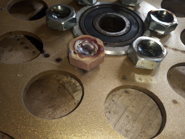

Eine ganze Reihe guter Tipps gibt es ja schon. Und aus meiner Erfahrung kenne ich noch eine radikale Methode für solche festsitzenden Schrauben: Eine Mutter - in dem Fall wohl M 12 - konisch ausbohren und auf den Schraubenkopf schweißen. Da wird die Schraube oben glühend und durch die Verspannung hebt sich dann sogar ordentlich angerostetes Material ab. Einen größeren Kopf hat man auch noch drauf, um ordentlich umdrehen zu können. Bei optisch heiklen Teile muss man halt eine Schablone drumherummachen, um Schweißspritzer abzuhalten.

Jawoll Gottfried.
Genauso machen es Werzeugmacher
mit abgerissen Schrauben oder Madenschrauben die übergenudelt sind.
Ob Mutter oder angeschliffene Schraube aufgeschweisst wird entscheidet man von
Fall zu Fall.

Jetzt habe ich mit ein wenig Verzögerung die Bremsscheiben abgeschraubt. Die waren schon auf 3,4 mm, also 10 % unter dem vorgegebenen Verschleißmaß
Und die Schraubenköpfe waren so weich, dass es die mit der kleinen Ratsche und nur aus dem Handgelenk umdrehen schon auseinander gedrückt hat.
Deshalb hab ich gar nicht lang herumexperimentiert und Muttern M 14 auf der Drehbank um 1/3 und konisch abgedreht und die draufgeschweißt. Dann geht das ohne Probleme locker raus.
Die Frage ist jetzt ob da mit Absicht so weiche Schrauben verbaut wurden oder ob man da einfach normale Imbus einschrauben kann.

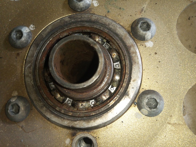

- Beiträge: 2928
Re: Material der Schrauben für Bremsscheibenbefestigung
Eine andere Materialfrage kommt ganz in der Nähe dazu. Die Radlager. Da wurde anscheinend von Guzzi gespart bei der Erstausrüstung. Bei meiner waren zwei unterschiedliche eingebaut, eines von einem polnischen Hersteller und das andere unbekannt. Die hab ich vor ein paar Jahren schon einmal getauscht und im Kugellagerfachgeschäft zum Verkäufer gesagt er soll die beste Qualität nehmen, die er im Angebot hat. Jetzt fühlt sich eines davon auch schon wieder rauh an, wenn man am Innenring dreht. Ich hab mal den Dichtring rausgehebelt und siehe da, da wurde mit Fett ordentlich gespart. Also das Gegenteil von "wer gut schmiert fährt gut"
Bei den nächsten Lagern werde ich vorsorglich gleich noch Fett auffüllen.
- Beiträge: 1648
Ach Du Schande. Das sieht ja nicht schön aus.
Da Du in einem Kugellagerladen warst, gehe ich mal davon aus, das Du Markenware gekauft hast? Also SKF/FAG oder sowas.
Wieviel Kilometer hast Du denn mit denen drauf gespult?
Zu den Lagern, Guzzi hat damals überall Polenlager verbaut. Sehr minderwertige Qualität, das hat dann sogar zu Produktionsausfällen bei den ersten CARC Modellen geführt weil die Polenlager nach internem Rückruf alle ausgetauscht werden mussten. Die Endantriebe mussten dazu ins Werk zurück und fehlten dann in der Produktion...
Ich vermeide aus Erfahrung Lager made in Poland, auch welche von SKF oder FAG, also Markenlager. Die meisten Lager sind im Neuzustand nur mit einem Hauch von Fett versehen, nach zwei Reifenwechseln sind die oft schon am Ende und man spürt Rastmacken. Dazu kommt, daß die Innere Hülse auf dem das eine Lager sitzt und die gegen den Innenring des anderen drückt auch nie gleich lang sind. Und niemand distanziert die aus, was die Lager auch schnell sterben lässt. Einfach im Auge behalten die Lager, und öfter mal tauschen die Dinger, das sind Verschleißteile. Sowas legt man sich neben Filter und Dichtungen ins Regal.
