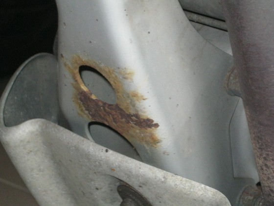

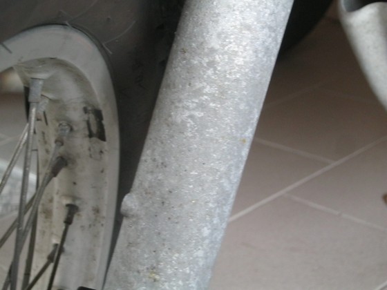

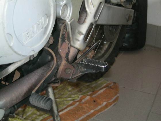

hans hat geschrieben: Mal schauen und reparieren lassen, damit noch viele Leute sehen, wie sich der bayerische Edelschrott langsam auflöst
(und das bezieht sich nicht auf den österreichischen Motor).
Ein Motorrad des unteren Preissegments, das nach 100.000km und viel Winterbetrieb schon rostet, ist natürlich eine Frechheit ;-)
Und um einen alten Spruch leicht abzuwandeln: "BMW und Salz, dann zerfallts!"
Kauf dir zu den Kupplungsteilen zwei Dosen Unterbodenschutz und jauch den überall dick drüber. Die BMW ist ne 1a Winterratte.
