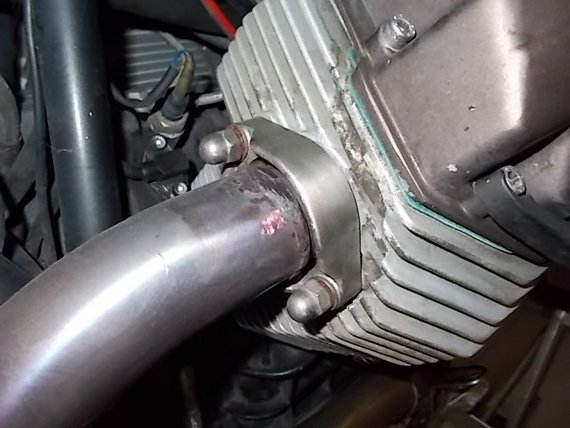

Bei meiner 2003er Ballabio sind beide Original Krümmer am Flansch gerissen.
Linker Krümmer: kompletter Riss rundherum, Ersatz Krümmer + Dichtungssatz wurde von Stein Dinse geliefert, die Werkstatt ist damit zufrieden.
Rechter Krümmer mit beginnendem Riss: Krümmer nicht lieferbar, weder Stein Dinse noch Agostini.
Muss also geschweisst werden.
Meine Frage:
Ist das Material des Original Krümmers wirklich Titan? Das Schweißen wäre dann aufwändig.
Meine Frage:

Danke Roland, dann wäre das Schweißen ja nicht so aufwendig.

Durch zu festes anziehen des Interferenzrohres rissen beide Krümmer.
Beide Krümmer geschweißt, nicht mehr zu dem "Spezialisten" der Guzzi Vertragswerkstatt gefahren
und seitdem keine Probleme mehr.
- Beiträge: 4434
Re: Original Krümmer aus Titan?
Ich hatte das Interferenzrohr so lose, dass es geklappert hat und trotzdem sind die Krümmer oben gerissen! Das Ganze fing erst an, als der X-Sammler eingebaut wurde. Ich denke der Anbauwinkel der Krümmer zum Zylinder hat sich dadurch leicht verändert, so dass beim Anziehen der Schrauben am Zylinder Spannung in die Krümmer kam. Die schwächste Stelle ist dann auch oben am Zylinder, so dass es da reißen muss. Ohne Interferenzrohr kann man den Krümmer zum Sammler wesentlich besser Spannungsfrei anbauen und ggf. kleine Änderungen am Winkel ausgleichen.

Die Werkstatt meines Vertrauens (der Peter) schickt die Krümmer jetzt zu einem Schweißspezialisten.
Der sollte die Legierung erkennen und die passende Schutzgas Naht anbringen.
- Beiträge: 4434
Was das Grundproblem aber nicht beseitigen wird!
Ich hatte meine Krümmer auf jeder Seite mehrfach schweißen lassen. Beim Anbau prüfen ob die Krümmer dann plan am Zylinder anliegen! Falls nicht .....
Ich habe den Originalsammler.roland.k hat geschrieben:Was das Grundproblem aber nicht beseitigen wird!
Seitdem die Krümmer geschweißt wurden und anschließend ein kundiger Mechanikus sich die V11 zur Brust nahm und alles wieder in Ordnung brachte was die Vertragswerkstatt verbockt hatte (z.B. musste er auch eine neues Gewinde in die Ölwanne schneiden weil das Originalgewinde anscheinend mit Gewalt zerstört wurde anstelle den Deckel richtig anzusetzen), habe ich kein klappern des Rohres und keine Risse.
Es funktioniert tadellos seit mehr als 40 000 Kilometer.

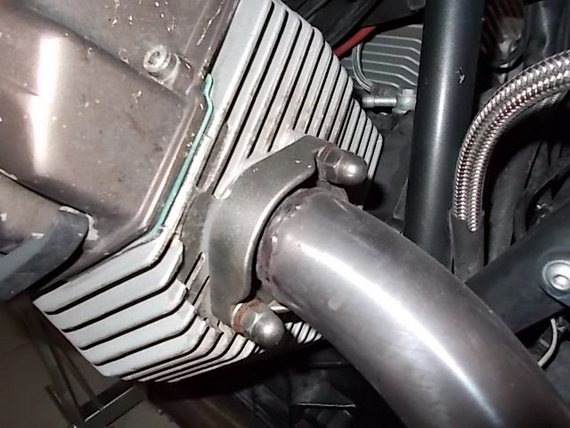

Ich habe beide Krümmer nach dem sie eingerissen sind geschweißt.
Seit 80000 km ruhe
Seit 80000 km ruhe

Beide Krümmer wurden fachmännisch geschweißt, schaut gar nicht so schlecht aus.
Der neue linke Krümmer wartet im Keller bis der rechte lieferbar ist.
Guzzi läuft wieder.
Guzzi läuft wieder.
